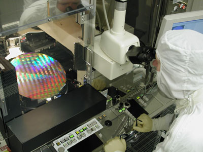

测试
  接下来的几个星期就需要对晶圆进行一关接一关的测试,包括检测晶圆的电学特性,看是否有逻辑错误,如果有,是在哪一层出现的等等。而后,晶圆上每一个出现问题的芯片单元将被单独测试来确定该芯片有否特殊加工需要。
而后,整片的晶圆被切割成一个个独立的处理器芯片单元。在最初测试中,那些检测不合格的单元将被遗弃。这些被切割下来的芯片单元将被采用某种方式进行封装,这样它就可以顺利的插入某种接口规格的主板了。大多数intel和AMD的处理器都会被覆盖一个散热层。在处理器成品完成之后,还要进行全方位的芯片功能检测。这一部会产生不同等级的产品,一些芯片的运行频率相对较高,于是打上高频率产品的名称和编号,而那些运行频率相对较低的芯片则加以改造,打上其它的低频率型号。这就是不同市场定位的处理器。而还有一些处理器可能在芯片功能上有一些不足之处。比如它在缓存功能上有缺陷(这种缺陷足以导致绝大多数的CPU瘫痪),那么它们就会被屏蔽掉一些缓存容量,降低了性能,当然也就降低了产品的售价,这就是Celeron和Sempron的由来。
