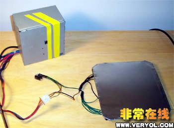

古董CPU,还能这样玩!相信不少DIY玩家们家里已经收藏了不少类似80386、486、Pentium MMX之类的古董级CPU,许多人还将他们打孔后作为钥匙扣,但如果要收集的多了怎么办呢?国外热衷电脑古董收藏的DIYers最近搞出旧CPU的新玩法——CPU电热锅。
  虽然这个玩法已经不算新鲜,但以往一般的都是利用单个高功耗的CPU的发热量来制作,而古董级的CPU功耗较小,发热量也小,于是这位高手就将7个Cyrix CPU串联在了一起,同样为自己制作了一顿午餐。

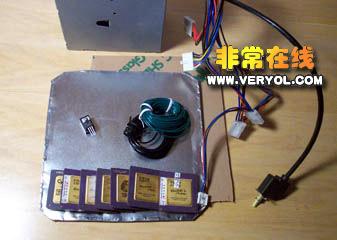

  下面我们先来看看制作过程中用到的材料:
材料
  7个Cyrix CPU (1个PR120, 4个PR166, 2个PR200);
  Lexan CPU底板;
  铜铝合金的胚面片;
  AT 250W电源;
  7850稳压器;
  导线、电络铁、焊锡等。

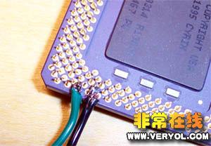

  这7个CPU的频率范围在100-150MHz,平均功率都在20W左右。考虑到对发热量的要求,每个CPU上的电压都为标准的5V,分别接在CPU的A7针脚(核心电压)和B10针脚(地线)。

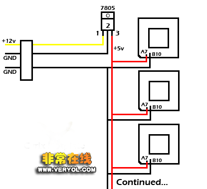

电路设计
  最重要的就是该电加热器的供电部分。在这用电源的12V输出,通过7850稳压器使其变为5V 1A的标准电流,再接到每个CPU上。
电源线
  在焊接与处理器针脚焊接时,最好把周围的几个针脚掰断,这样会比较方便,再者其他的针脚也是毫无用处的。

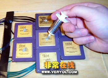

胶水
  其次,就是要把CPU固定在胚面片上,这位高手使用的是Arctic Silver 3胶水,可以承受180度以上的高温。

粘稳后,我们可以看到这个电热锅就基本成形了。这位高人还提到可以加上一个调校器来调节这个“电热锅”的温度,但由于自己肚子太饿的原因没有加上。

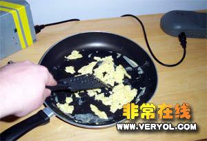

第三步:COOK!
做成
忙活了半天,终于开始做饭吃了,呵呵!
最后
这位高人做了平时爱吃的烤面包和熏肉煎鸡蛋,加上一瓶26年的Canadian Club。虽说该高人自称做的是早餐,但完成了上面的几个步骤后,早餐也该变午餐了,不过想必也是一顿美味营养的午餐。

7805功率能去到140W ?
