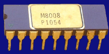

    上图的这只C8008,虽然是陶瓷金封,但也主要用民用。

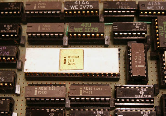

   上图这一只C8008就是最早提供与美国军方的产品,以M开头,M是(Military)的第一个字母。可以看出,早期的军品与民品的差别实在不大。
   下图这只是在板的军用MC8080A,作为藏品来说这是可遇而不可求的极品!

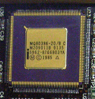

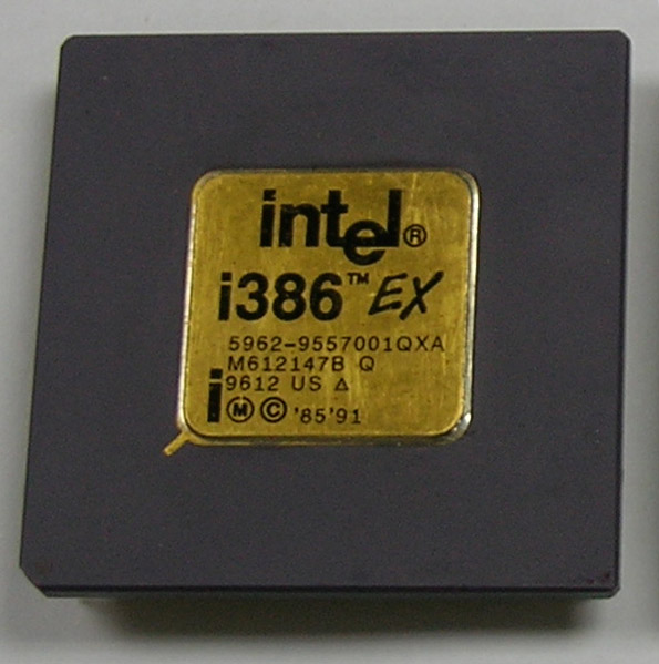

     对比一下军品386Ex , 好家伙!不仅用耐高温的陶瓷,容易散热的金顶,而且比普通的386都大上一整圈,我量了一下尺寸,与PGA封装的486一样大小,可见早期的军用CPU是一味的追求稳定,而不太注意体积的小型化)。
    当然,从价格上来看,民用386Ex是10-30元RMB一枚,这只军品新品报价是RMB 20,000,光一枚芯片就赶上现在一部中档服务器了。

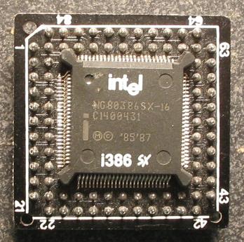

工业品的要求虽然没有军品那么多限制,但耐高温也是必需的。比如,大家都知道,民品的386SX绝对是塑料封装的,如下图:

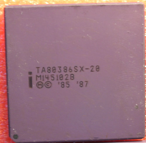

而工业品的386SX就没有那么简单了。
    TA80386SX可谓工业品CPU中的典范,主要应用于比较恶劣的工业级环境!价格也是一般民品的3到10倍。
